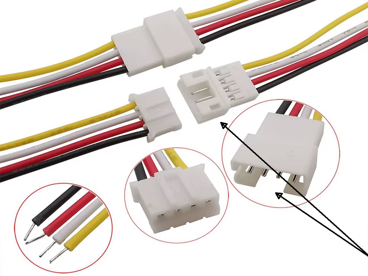

A JST-PH 2.0 csatlakozó 4 pin, szerelt kábeles apa kivitelben egy kis méretű, szabványos vezetékről panelre csatlakozó megoldás, amelyet alacsony feszültségű és kisáramú elektronikai összeköttetésekhez alkalmaznak. A 2,0 mm érintkezőtávolságú JST-PH csatlakozórendszer a kompakt kialakítás és az egyértelmű mechanikai illesztés miatt széles körben elterjedt beágyazott rendszerekben, hordozható eszközökben és fejlesztői környezetekben.
A 20 cm hosszúságú, gyárilag krimpelt és szerelt kábel lehetővé teszi, hogy az apa csatlakozóval ellátott vezeték közvetlenül illeszthető legyen JST-PH anya aljzattal szerelt panelekhez vagy kábelkötegekhez. Ez a megoldás csökkenti a szerelési időt, minimalizálja a hibás krimpelés kockázatát, és kiszámítható elektromos és mechanikai kapcsolatot biztosít.
Működési elv
A JST-PH csatlakozórendszer reteszelt mechanikai kialakítással rendelkezik, amely biztosítja a csatlakozó stabil illeszkedését és megakadályozza a véletlen szétcsúszást. Az apa csatlakozó krimpelt érintkezői pontosan illeszkednek az anya csatlakozó érintkezőihez, így alacsony átmeneti ellenállású, üzembiztos kapcsolat jön létre.
A 4 érintkezős kiosztás lehetővé teszi több funkció egyidejű kezelését egyetlen csatlakozón belül. Tipikus felhasználás például egy tápfeszültség, egy föld és két jelvezeték továbbítása, ami gyakori szenzorbuszok, soros kommunikációs vonalak vagy vezérlőjelek esetén.
A lengő kivitel azt jelenti, hogy a csatlakozó nem panelre forrasztott, hanem a kábel végén helyezkedik el. Ez nagyobb szabadságot ad a kábelezési elrendezésben, megkönnyíti a szerelést szűk helyeken, valamint gyors cserét vagy átalakítást tesz lehetővé javítás és prototípus-fejlesztés során.

  • JST-PH anya csatlakozóval szerelt panelek és modulok összekötése
  • Többvezetékes jelátvitel mikrokontrolleres rendszerekben
  • Szenzorok, kijelzők és kommunikációs modulok kábelezése
  • Kompakt vezérlőegységek belső összeköttetései
  • Javítás, csere vagy bővítés meglévő JST-PH 2.0 csatlakozórendszerekben
Minden felsorolt alkalmazásnál közös szempont a kis helyigény, az egyértelmű csatlakoztatás és a gyors szerelhetőség.
A JST-PH 2.0 csatlakozócsalád hosszú ideje használt, jól dokumentált szabvány a hobbi és félipari elektronikai környezetben. Számos gyárilag szerelt modul és fejlesztőpanel alkalmazza ezt a csatlakozótípust, ami a kompatibilitást és az alkatrész-utánpótlást hosszú távon is kiszámíthatóvá teszi.

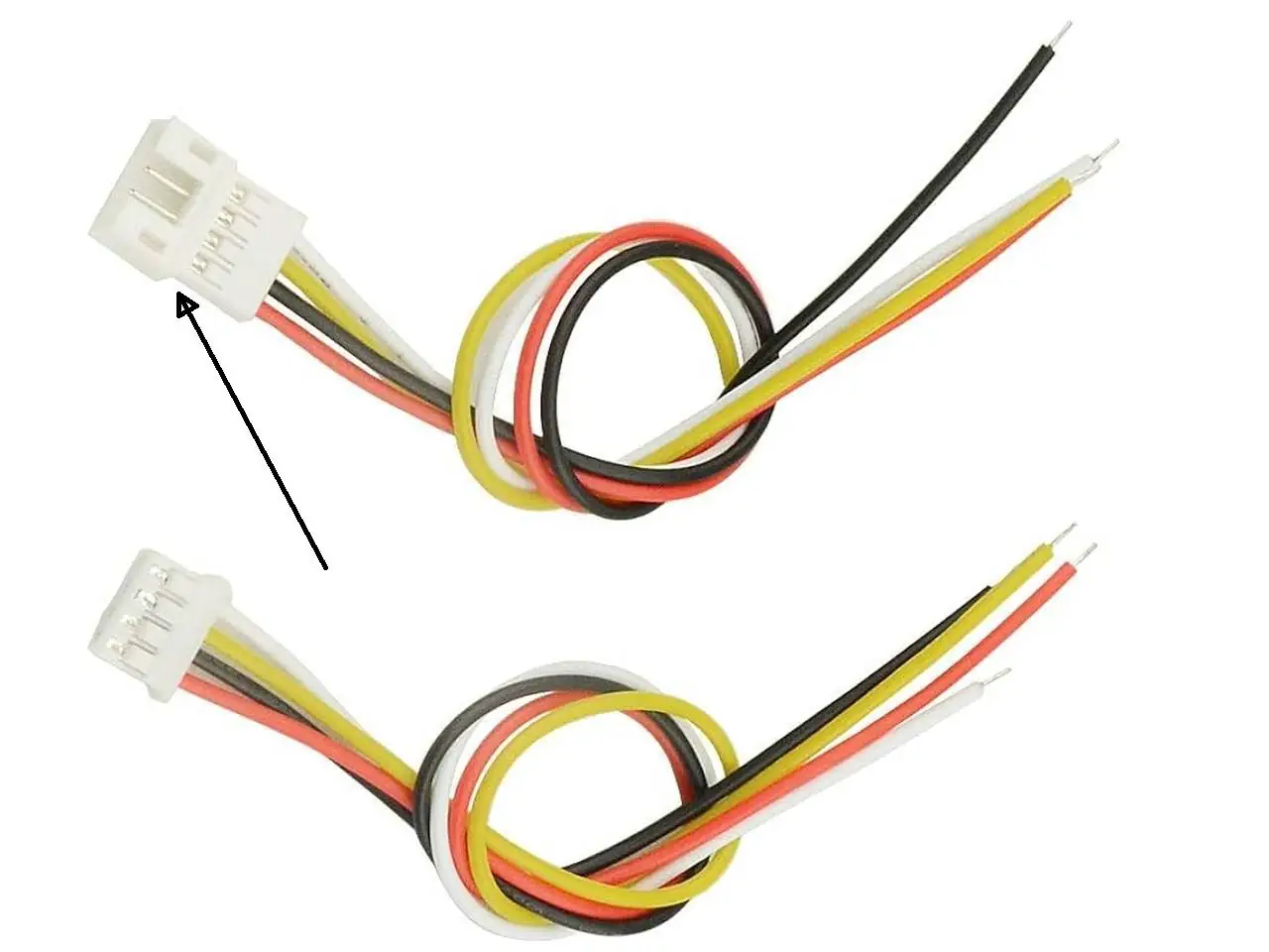

  • Csatlakozó típusa: JST-PH kompatibilis, apa (male), lengő
  • Érintkezők száma: 4
  • Pin távolság: 2,0 mm
  • Kábelhossz: 20 cm
  • Kivitel: gyárilag krimpelt és csatlakozóházba szerelt kábel
  • Felhasználási feszültség: alacsony feszültségű alkalmazások
  • Tipikus funkció: jel- és kisáramú tápvezetékek továbbítása
  • 1× JST-PH 2.0 csatlakozóval szerelt kábel (4 pin, 20 cm, apa, lengő)
Tömeg0,015 kg
Méretek6 × 1 × 1 cm
CikkszámT39254
