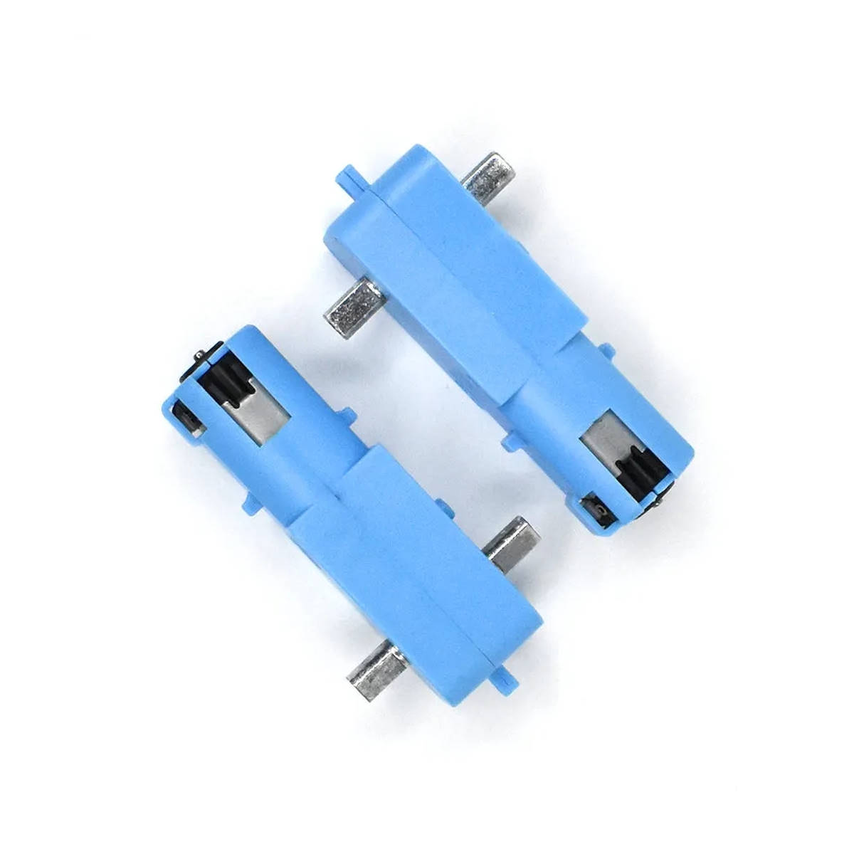

A Meghajtómotor (fém-áttétel, 2 oldalas) egy TT-formátumú, 3 V-6 V DC hajtóműves motor, fém fogaskerék-áttétellel és kétoldali tengelykivezetéssel.
Robotautókhoz, 2WD/4WD alvázakhoz, oktatási robotikai projektekhez és egyszerű automatizálási prototípusokhoz használható. Az 1:90 áttétel miatt nem a nagy sebesség az erőssége, hanem a lassabb, nyomatékosabb mozgás. Ez jól jön, ha a kis robotnak nem száguldania kell, hanem stabilan elindulni, fordulni, terhelést vinni. A kétoldali tengely praktikus kialakítás: az egyik oldalra kerülhet a kerék, a másik oldalra pedig például enkóder tárcsa, jeladó vagy kisebb segédmechanika.

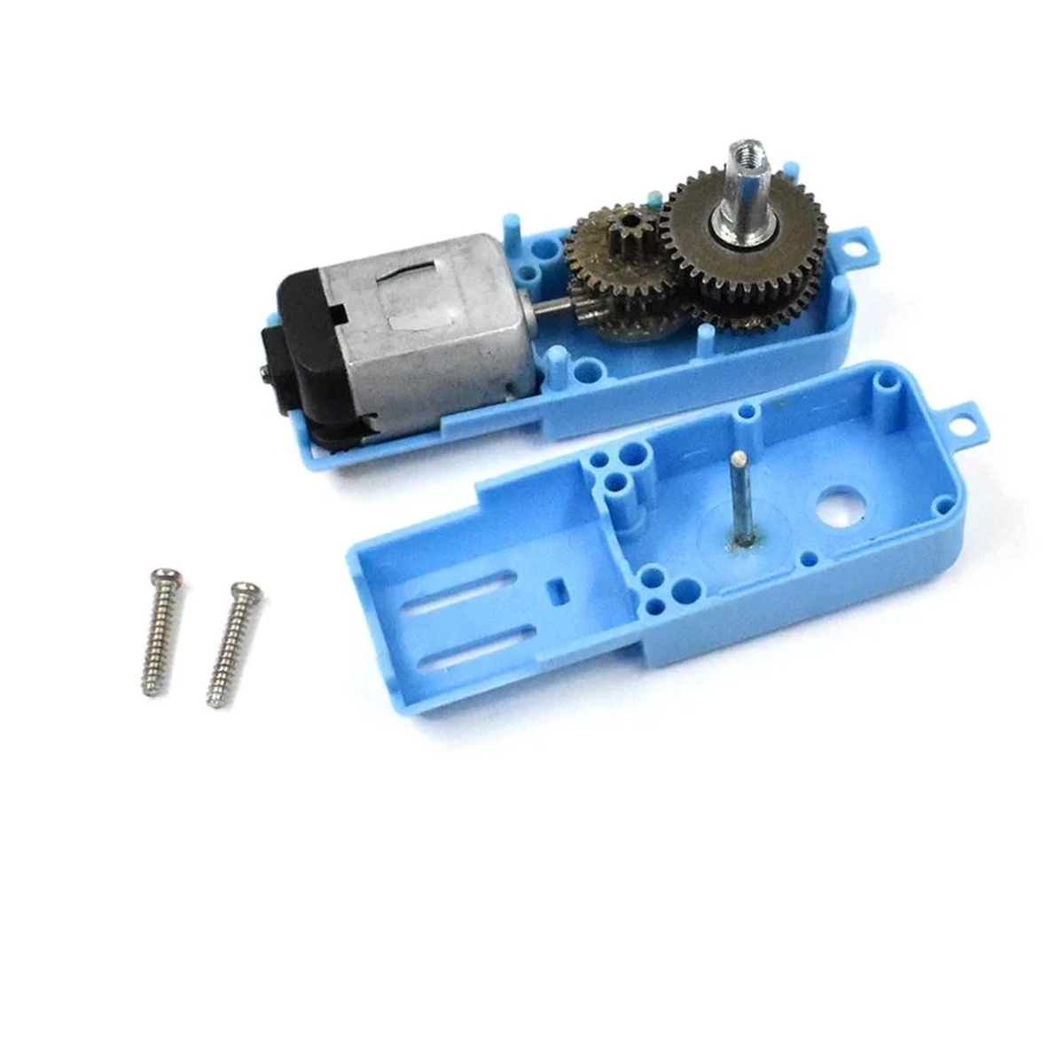

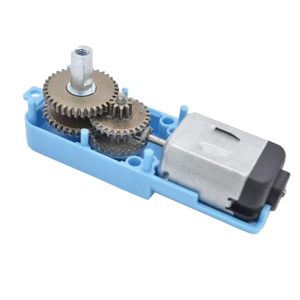

Mert egyszerűen beépíthető TT motoros robotprojektekbe, és a fém áttétel miatt jobban bírja a terhelést, mint a műanyag fogaskerekes TT motorok.

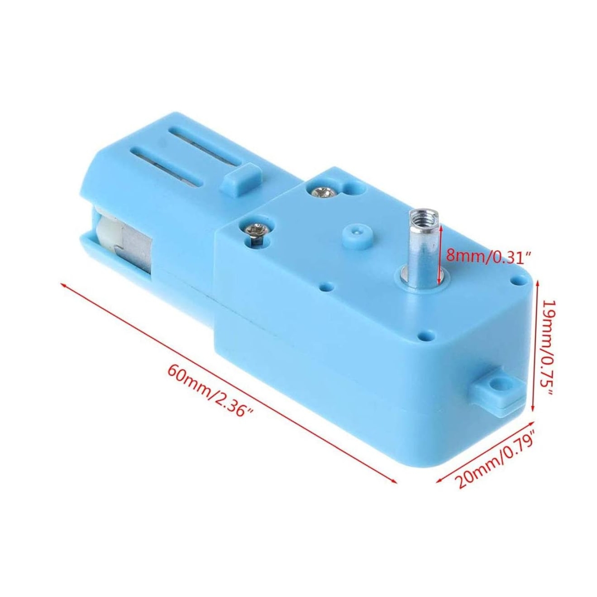

  • Kivezetés: 2 oldalra, stift.
  • 1x meghajtómotor, áttétellel (fém; kék).
Tömeg0,080 kg
Méretek5 × 5 × 2 cm
