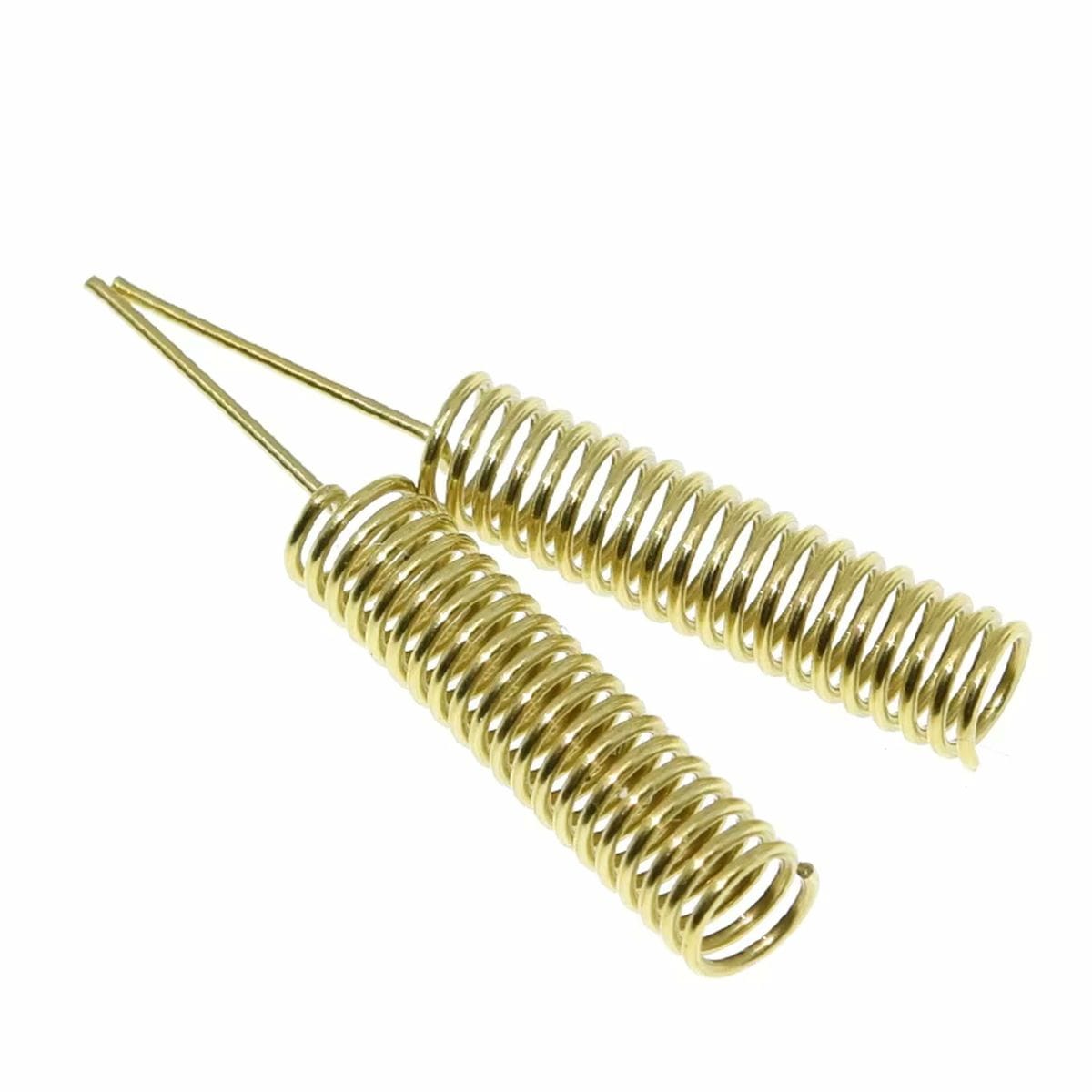

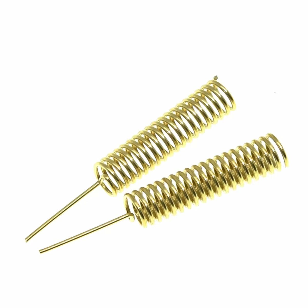

433MHz antenna (forrasztható) [2db/pack] egy 433 MHz-es, spirál kialakítású, közvetlenül forrasztható passzív RF antenna készlet. A csomag két darab antennát tartalmaz, és olyan 433 MHz-es rádiómodulhoz használható, amely közvetlen antennaponttal rendelkezik. Arduino, ESP32 vagy más mikrovezérlő esetén nem maga a vezérlő, hanem a hozzá kapcsolt RF modul frekvenciája és antennakimenete a döntő.
19 készleten
Cikkszám: T22824 Kategória: Márka:
Cikkszám: T22824
A 433MHz antenna (forrasztható) [2db/pack] egy 433 MHz-es, helikális – spirál – kialakítású passzív RF antenna, amely közvetlenül a rádiós modul antennapontjára forrasztható. A csomag két darabot tartalmaz. Olyan összeépítésnél használható, ahol az antenna nem SMA vagy u.FL csatlakozón keresztül, hanem közvetlen forrasztással kerül a rádiós áramkörre.
A két biztos döntési adat a 433 MHz-es névleges frekvencia és a forrasztható kivitel. Arduino, ESP32 vagy más mikrovezérlő használata önmagában nem határozza meg a kompatibilitást: az számít, hogy a vezérlő mellett milyen rádiós modul dolgozik, és annak milyen antennakimenete van.
A rádiós kapcsolat távolságát nem lehet ehhez az antennához önálló méterértékként megadni. A rádiómodul, a NYÁK, az antennakimenet, a beépítési környezet, a ház és az antenna elhelyezése együtt határozza meg a működést.
Egy mondatban: a 433MHz antenna (forrasztható) [2db/pack] egy 433 MHz-es RF modul antennakimenetére forrasztható passzív antenna, nem önálló rádiómodul és nem mikrovezérlő-I/O kiegészítő. A feladata a rádiós fokozat antennájaként működni. Külön tápfeszültséget vagy adatjelet nem kap, ezért a bekötési pontját sem a Vcc, sem a GND, sem egy GPIO helyettesíti.
Így épül be…
A 433MHz antenna (forrasztható) [2db/pack] a rádiós modul kijelölt antennapontjára kerül. A forrasztási pont, a NYÁK környezete és az antenna körül levő vezető tárgyak együtt alkotják azt az RF-környezetet, amelyben az antenna működik. Az antenna környezetét ezért nem érdemes pusztán mechanikai kérdésként kezelni. Fémház, nagy rézfelület, vezeték vagy más vezető alkatrész közelsége megváltoztathatja a rádiós viselkedést. Ugyanaz a rádió és antenna más elhelyezéssel eltérő eredményt adhat.

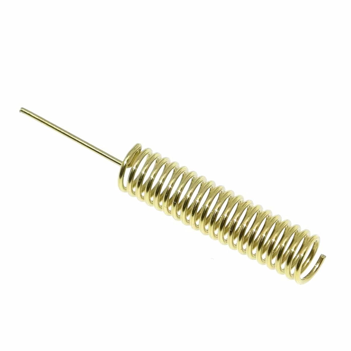

Terméktípus:Passzív, forrasztható RF antenna
Névleges frekvencia:433 MHz
Nyereség1,5-2,5 dBi
Anyagréz vagy nikkelbevonatú réz
Antenna kialakítása:Helikális – spirál
Csatlakoztatás:Közvetlen forrasztás

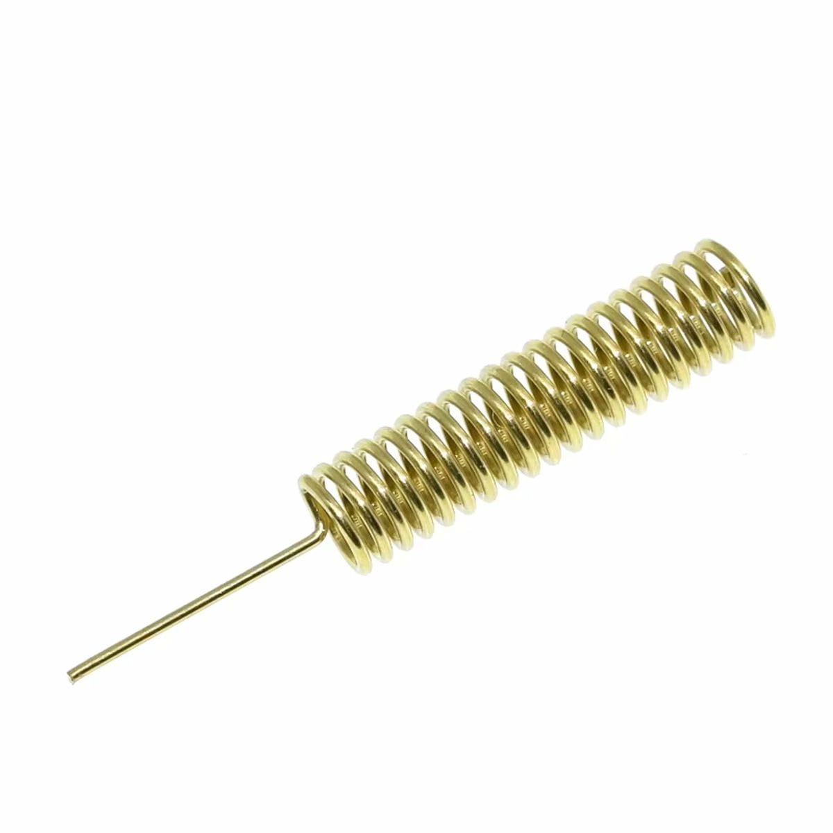

  • 2× spirálantenna, 433 MHz‑re hangolt, hexikális kivitel (réz / nikkel bevonattal)
Tömeg0,005 kg
Méretek5 × 1 × 1 cm
