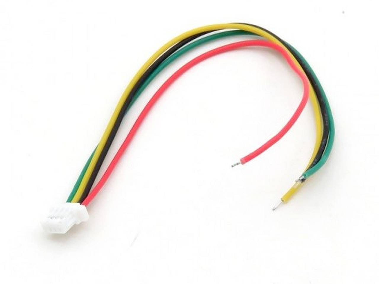

A JST‑SH (más néven „SH series”) egy 1,0 mm‑es tűtávolságú vezeték‑NYÁK (wire‑to‑board) csatlakozó-sorozat, amely kompakt mérete és alacsony profilja miatt különösen előnyös szűk helyen.
  • Nagy pontosság, megbízható kapcsolat kis távolságú érintkezőkkel – 1,0 mm‑es pitch és
  • Kis méret, amely lehetővé teszi sűrű NYÁK‑elrendezést és
  • Jó áram‑ és feszültség‑paraméterek: hobby elektronikai célokra bőven elegendő.
Technikai magyarázat
  • Tűtávolság (pitch): 1,00 mm; ez az SH‑sorozat definiáló tulajdonsága.
  • Család / típus: Crimp‑stílusú wire‑to‑board csatlakozó; az aljzat (female) vezeték felől, a párja (male) az NYÁK‑felé.
  • Üzemi áram: max. kb. 1 A
  • Üzemi feszültség: max. 50 V
  • Vezeték mérete: jellemzően AWG 28‑as, UL‑szabványnak megfelelő huzallal.
  • Érintkezők anyaga / kivitele: krimpelt érintkezők, réz alapon, ón‑bevonattal; a ház műanyagból készül, megfelelő hőállósággal.
  • Rögzítés, zárás: az SH sorozatnál általában friction lock (súrlódásos zárral) rendelkezik, megfelelő beillesztésnél biztos zárolás.
Az alábbi konkrét alkalmazási ötletek segítenek eldönteni, hogy nálad megfelel-e a termék:
  • Kisméretű elektronikai eszközök belső vezeték‑csatlakozásai (pl. érzékelők, panelok, kijelzők moduljai).
  • Mikrovezérlős projektek, ahol minimális hely és kis méret fontos (pl. Arduino Nano, ESP32‑modul, hordozható eszközök) és
  • RC modellek, drón belső vezetékei, ahol minden gramm számít.
  • PCB‑adapterek, átalakítók, modulok (pl. kimeneti / bemeneti modulok) gyors‑csatlakoztatásához.
  • Prototípus-készítés, ahol gyorsan kell szerelni / szétszedni, de megbízható kapcsolat szükséges.
  • Tűtávolság (Pitch): 1,00 mm
  • Maximális áram: 1 A (AWG #28)
  • Maximális feszültség: 50 V DC
  • Vezeték mérete: AWG 28 (kb. 0,08‑0,09 mm²)
  • Érintkező típusa: krimpelt fogadó (female receptacle) vezeték felől, male tű foglalat a NYÁK‑oldalon
  • Tartó / zárás: friction lock / reteszes rögzítés (a csatlakoztató pont megfelelő illeszkedése szükséges)
  • Ház anyaga: műanyag
  • Érintkező anyaga: réz alap, ón‑bevonattal, korrózióállóság, jó vezetőképesség
  • Csatlakozás: JST SH 1.0 – 2 pin, (1.0mm méret!)
  • Kábelhossz: ~10cm
  • Kábelcsatlakozó: anya (szerelt kábel), apa (NYÁk csatlakozó)

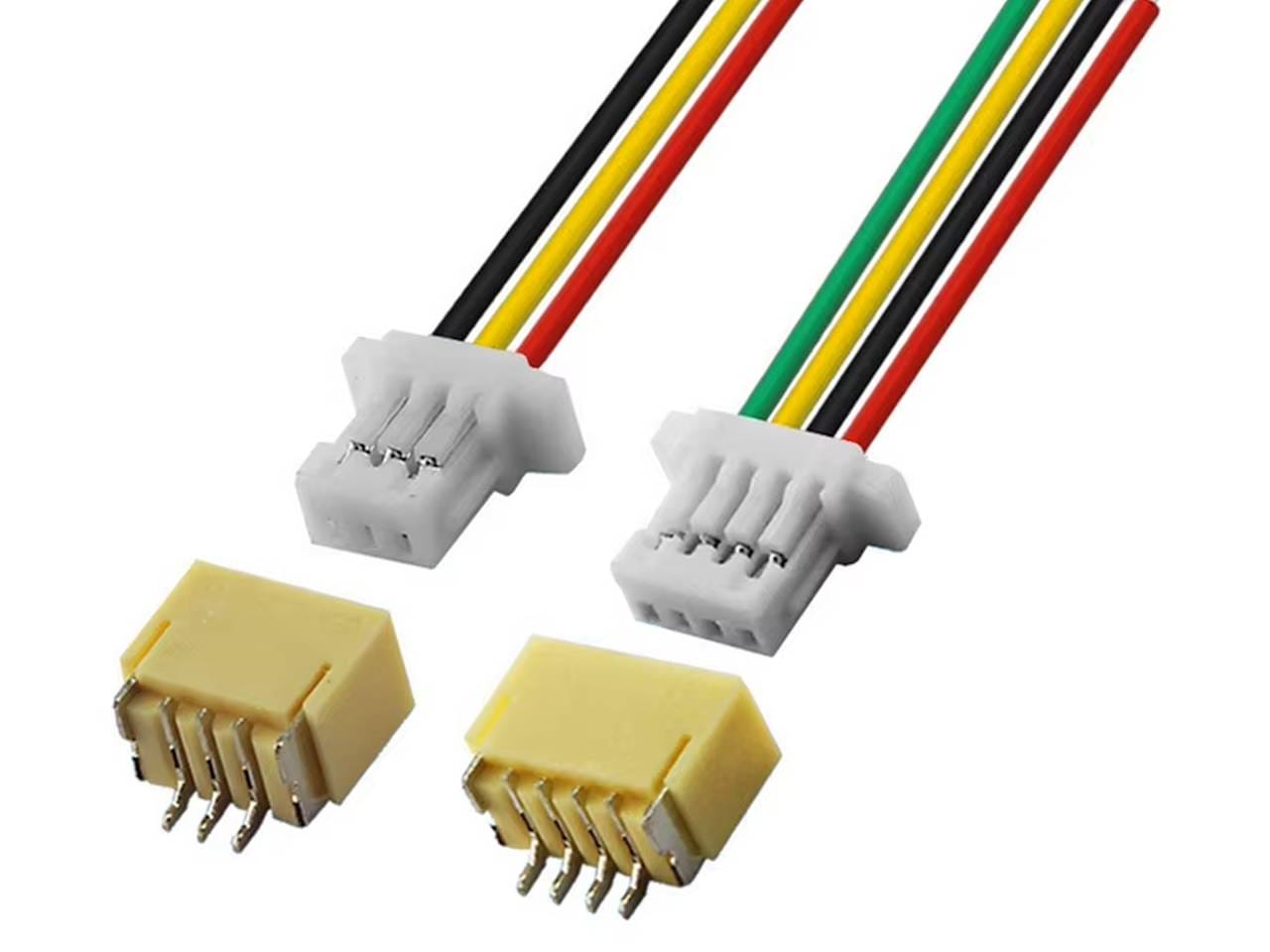

  • 1x szerelt JST SH1.0 4 pin csatlakozó anyag/nyák apa
Tömeg0,010 kg
Méretek6 × 1 × 1 cm
CikkszámT89389
