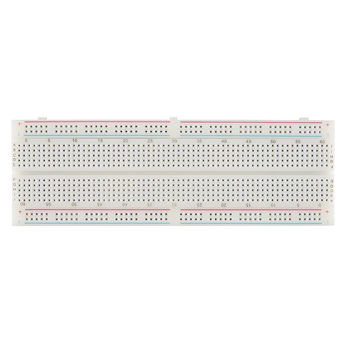

Breadboard 830 csatlakozási ponttal, forrasztás nélküli áramkörépítéshez és prototípusok gyors átépítéséhez. A próbapanel 2,54 mm-es osztású, fő mezője 63 sor x 10 oszlop, mellette 2 x 2 tápbusz található. Arduino, ESP32, ESP8266, Raspberry Pi körüli kísérleti elektronikákhoz, szenzorokhoz, jumper vezetékekhez és oktatáshoz használható.

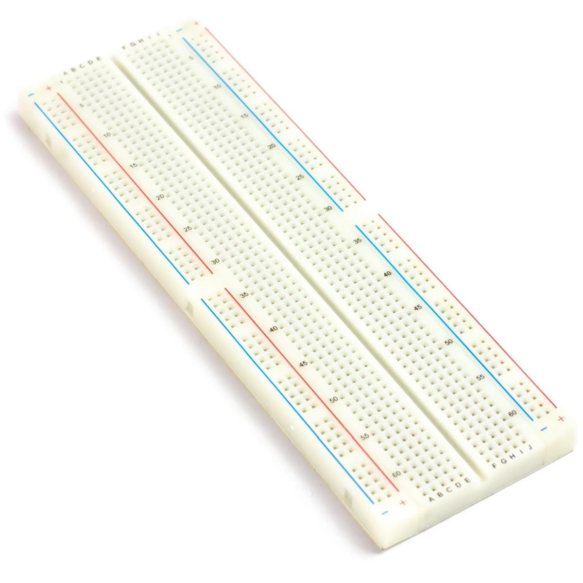

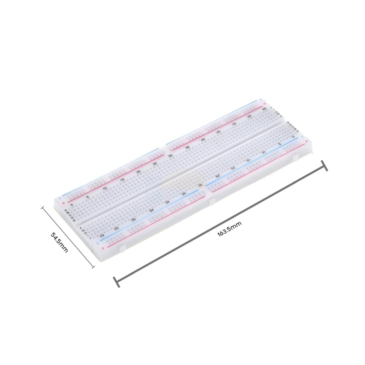

Egy új kapcsolást általában nem érdemes rögtön forrasztópákával kezdeni. Előbb össze kell rakni, mérni rajta, áttenni egy ellenállást, megfordítani egy LED-et, esetleg teljesen átrendezni az egyik részt. A Breadboard (dugdosó próbapanel; 830 lyuk) ehhez ad egy 830 csatlakozási pontos, forrasztás nélkül újra és újra átépíthető munkafelületet. A furatok osztása 2,54 mm, a panel mérete körülbelül 165,1 x 54,29 x 9,68 mm.
A nagyobb méret akkor kezd igazán számítani, amikor a próbakapcsolás már nem fér el néhány alkatrészből. Egy mikrokontroller mellé kerülhet szenzor, kijelző, nyomógomb, tranzisztoros fokozat vagy más periféria, és közben marad hely a jumperkábel (DuPont-kábel) vezetékeknek is. A panel fő csatlakozómezője 63 sorból és 10 oszlopból áll, mellette pedig tápelosztáshoz használható síncsoportok találhatók.

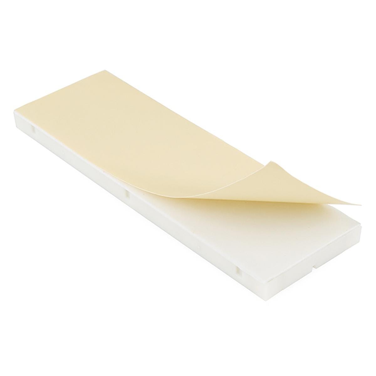

A hátoldalon öntapadó réteg van, így a próbakapcsolás egy alaplapra vagy más munkafelületre rögzíthető. A megadott maximális feszültség ami a breadboardon használható: 24V.

A lyukak mögött rugós fém érintkezők fogják meg az alkatrészlábakat és a vezetékeket. A panelen a fő építési terület mellett külön tápbuszok futnak, így a tápfeszültséget nem kell minden kapcsolási részhez külön hosszú jumperkábellel odavinni. A modul összesen 830 csatlakozási pontot tartalmaz, 63 x 10 pontos fő mezővel és 2 x 2 tápbusszal.
A tápbusz jelölése önmagában még nem feszültségforrás. A sínre neked kell eljuttatni a megfelelő 3,3 V, 5 V vagy más, az áramkör által igényelt tápot. A panel legfeljebb 24 V feszültségre van megadva. Egy 5 V-os Arduino-kapcsolás és egy 3,3 V-os ESP32-kör tehát ugyanazon a breadboardon felépíthető, de a helyes tápfeszültséget továbbra is az adott elektronika határozza meg.
A hátoldali öntapadó réteg akkor hasznos, ha a kapcsolás már néhány napnál tovább marad egyben, vagy egy oktatási alaplapra szeretnéd feltenni. Ragasztás előtt érdemes eldönteni a panel helyét, mert onnantól már nem olyan kényelmes átrendezni az egész munkafelületet.

Méret:165,1 x 54,29 x 9,68 mm

A megadott méret 165,1 x 54,29 x 9,68 mm.
