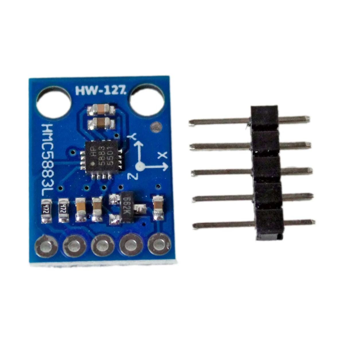

A GY‑273 modul alaplapon egy háromtengelyű mágneses iránytű szenzor, amelynek áramköri lapján többféle, egymással nem kompatibilis chipváltozat is megjelenhet – a feliratuk alapján azonosíthatók:
  • DA 5883: QMC5883L chip, 0x0D vagy 0x1D címen érhető el – ez a leggyakoribb QST-gyártmány.
  • HP 5883: újabb QMC5883P chip, 0x2C címmel – ezzel a változattal a korábbi szoftverek nem kompatibilisek!
  • L 5883 / HMC5883L: eredeti Honeywell chip, 0x1E címen – más regisztertérképpel.
Ez a termék a HP5883 (QMC5883P) chippel szerelt!

A GY-273 név önmagában kevés a megfelelő program kiválasztásához. Ugyanebben a termékkörben több 5883-as jelölésű érzékelő fordul elő, miközben az I2C cím és a regisztertérkép eltérhet. A GY-273 (QMC5883P – HP5883) háromtengelyes magnetométer – mágnesesség/iránytű szenzor HP5883 jelölésű QMC5883P változata 0x2C címen érhető el. A QMC5883P-hez írt program vagy programkönyvtár ebből a címről olvassa a saját regiszterkiosztásának megfelelő mérési adatokat. Iránytű alkalmazásban a szenzor nyers X-Y-Z értékeiből számítható ki az azimut. A számított irány minősége erősen függ a kész készülék mágneses környezetétől, ezért a kalibrációt a végleges mechanikai elrendezéshez kell igazítani.

A 0x2C cím egyben gyors azonosítási pont is. Ha a buszon ezen a címen jelenik meg az érzékelő, a szoftvert QMC5883P kezelésre kell felépíteni. A QMC5883L-hez készült kód eltérő regisztereket használ, ezért ugyanazon panelnév mellett sem csereszabatos a két programozási mód.

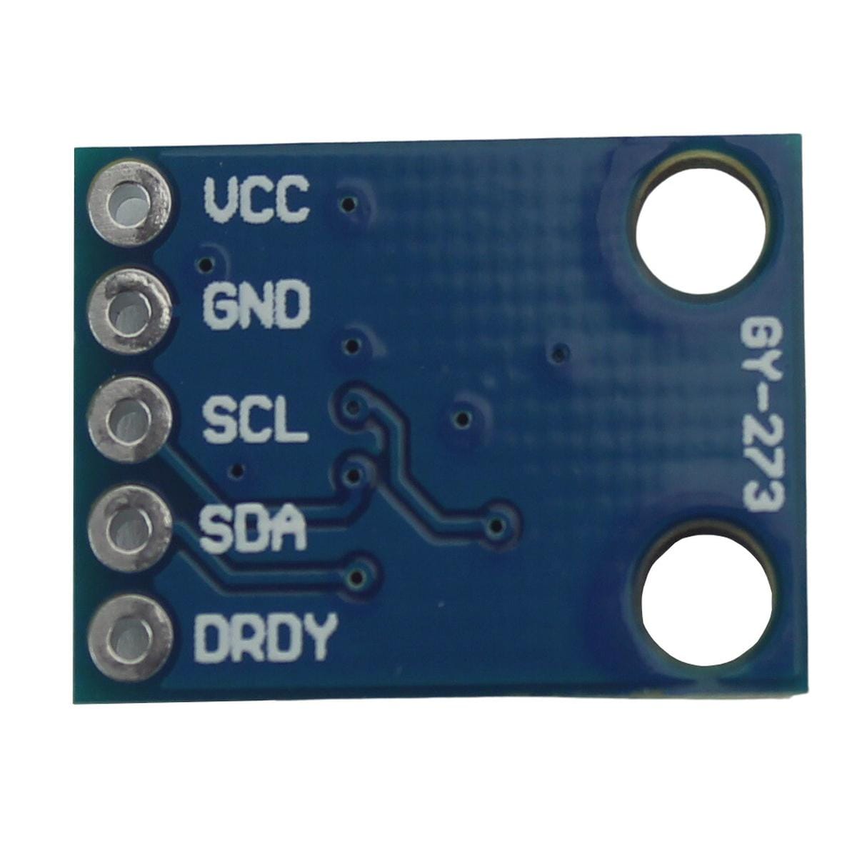

Kommunikáció:I2C
I2C cím:0x2C

Panel VCC tápfeszültsége:3.3V…5V
Panel I2C logikai szintje:3.3V
