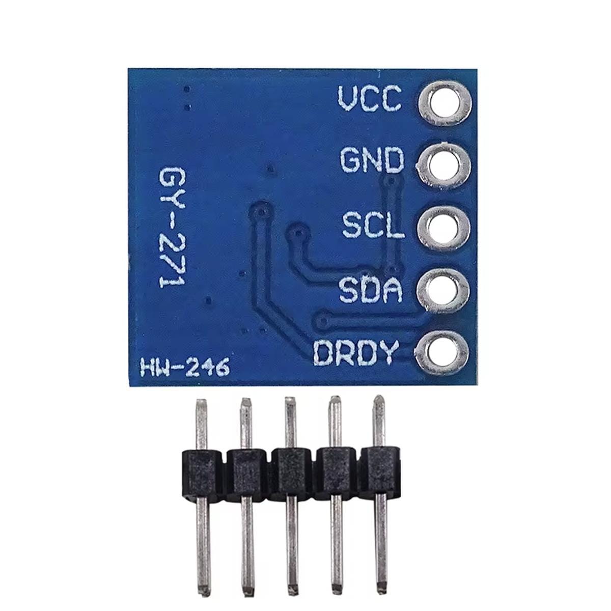

Bekötés és első életjel
Az alapbekötés egyszerű: VCC, GND, SDA és SCL. A panel 3,3-6 V tápfeszültségről használható, az adatkapcsolat I2C buszon történik.
Első bekapcsolás után célszerű egy I2C scannert futtatni. Ha minden rendben van, a modul 0x2C címen jelentkezik. Ez rögtön sok hibakeresést megspórol, mert innen már tudható, hogy a vezérlő látja a szenzort és jó irányban érdemes továbbmenni.
Arduino környezetben QMC5883P-hez készült könyvtár kell, például az Adafruit_QMC5883P. A HMC5883L és QMC5883L névre írt régebbi könyvtárakat nem érdemes erőltetni ennél a változatnál, mert más regiszterkiosztással dolgoznak.
ESP32 mellett az I2C kommunikációt 3,3 V-os logikai szinten célszerű tartani. A vezetékek pedig maradjanak rövidek. Egy robot belsejében eleve van elég motorzaj és kapcsolási zavar, nem sokat nyerünk azzal, ha még fél méter I2C vezetéket is hozzáadunk.

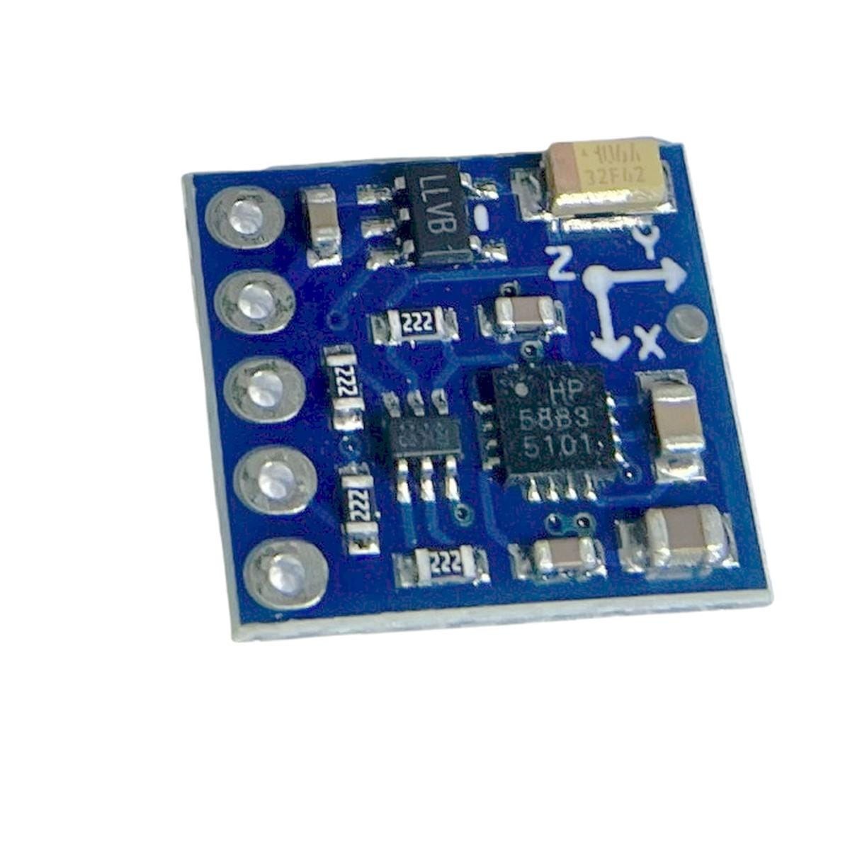

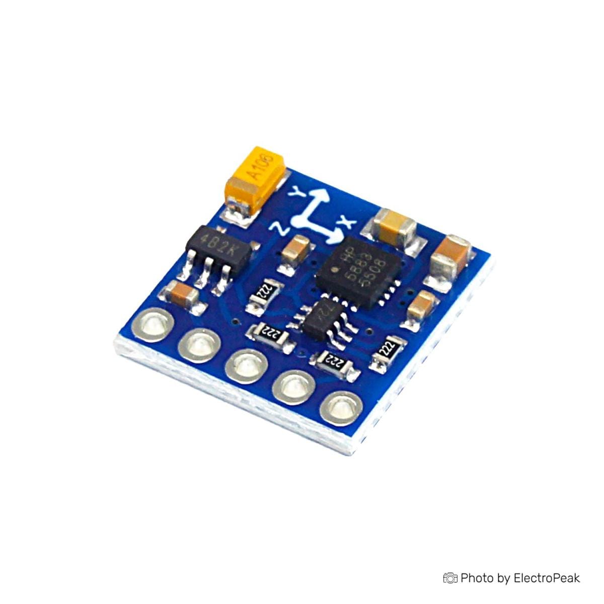

A GY‑271 modul egy háromtengelyű mágneses iránytű szenzor, amelynek áramköri lapján többféle, egymással nem kompatibilis chipváltozat is megjelenhet – a feliratuk alapján azonosíthatók:
  • DA 5883: QMC5883L chip, 0x0D vagy 0x1D címen érhető el – ez a leggyakoribb QST-gyártmány.
  • HP 5883: újabb QMC5883P chip, 0x2C címmel – ezzel a változattal a korábbi szoftverek nem kompatibilisek!
  • L 5883 / HMC5883L: eredeti Honeywell chip, 0x1E címen – más regisztertérképpel.
Ez a termék a HP5883 (QMC5883P) chippel szerelt!
A GY‑271 modul külsőre azonos, de a rajta lévő chip alapján más I²C cím és eltérő működés jellemzi. Az HP5883 felirattal jelölt példány már QMC5883P chipet tartalmaz, amely más konfigurációs regisztereket, adatkiolvasási sorrendet és módvezérlést használ. Ezért minden fejlesztés előtt szükséges az azonosítás (pl. i2c-scan segítségével).
A QMC‑sorozat – legyen az L vagy P – egyaránt tartalmaz 3 tengelyű mágneses érzékelőt, amelyet egy 16 bites ADC és ASIC rendszer olvas ki és kompenzál. Az ASIC felelős a hőmérsékleti kompenzációért, az ofszet‑korrekcióért, illetve a zajszűrésért is. A modul ideális kompakt tájolóként, drónokban, mobilrobotokban, valamint mágneses mezők monitorozására.
