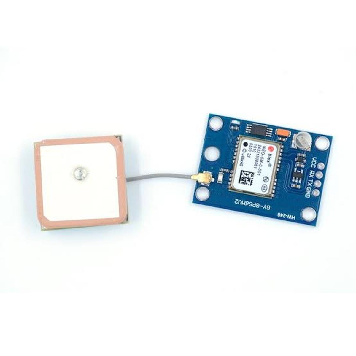

A NEO-6M GPS helymeghatározó modul nagy kerámiaantennával olyan mikrokontrolleres és beágyazott rendszerekhez használható, ahol földrajzi helyzetre, GPS-időre vagy mozgási adatokra van szükség. A modul lelke az u-blox NEO-6M vevő, amely a kiszámított navigációs adatokat UART soros kapcsolaton továbbítja a vezérlő felé.
A panelhez 25 × 25 mm-es kerámiaantenna tartozik, ezért alap GPS-kísérletekhez külön antenna nélkül is használható. Külső antenna csatlakoztatására u.FL aljzat áll rendelkezésre. A konfiguráció tárolását EEPROM segíti, így a módosított beállítások áramtalanítás után is megőrizhetők.
Alapbeállításban a soros kommunikáció 9600 bit/s sebességgel működik, a navigációs eredmény pedig másodpercenként egyszer frissül. A NEO-6M legfeljebb 5 Hz navigációs frissítésre állítható. A két adat más feladatot ír le: a baud rate az UART adatátvitel sebessége, a frissítési frekvencia pedig azt mutatja meg, milyen gyakran készül új pozíció.
A GPS-vétel minőségét nagyban meghatározza az antenna elhelyezése. Szabad ég alatt vagy ablak közelében több műhold jele érhető el, míg épületen belül, fémburkolat mögött vagy erősen árnyékolt környezetben a pozíció megszerzése hosszabb ideig tarthat.
Mikor építsd be?
A NEO-6M GPS helymeghatározó modul nagy kerámiaantennával a műholdakról érkező rádiójelekből számítja ki a helyzetet, majd az eredményt soros adatként küldi tovább a mikrokontrollernek vagy számítógépnek.
Az UART adatfolyamban NMEA mondatok érkeznek. Ezek többek között a földrajzi szélességet és hosszúságot, az időadatokat, a mozgási információkat és a pozíció érvényességéhez kapcsolódó adatokat tartalmazzák. Arduino környezetben a TinyGPS vagy TinyGPS++ könyvtár kényelmesen feldolgozza ezeket az üzeneteket, így a programnak nem kell karakterenként elemeznie az NMEA sorokat.
A helymeghatározás önállóan működik, mobilhálózat vagy internetkapcsolat nélkül. Ha a koordinátákat egy másik eszközre vagy szerverre is továbbítani kell, ahhoz külön adatkapcsolat szükséges, például Wi-Fi, LoRa vagy mobilhálózati modem.
A panel 3,3-5 V DC tápfeszültségről használható. Az UART kommunikáció 3,3 V TTL jelszintű, ezért a vezérlő soros interfészének logikai szintjét is figyelembe kell venni. A GPS modul TX kimenetét a vezérlő RX bemenetére kell kötni, a közös működéshez pedig a GND pontokat is össze kell kapcsolni.
Bekapcsolás után a vevő megkeresi az elérhető GPS műholdakat, majd megfelelő számú használható jelből kiszámítja a pozíciót. Hidegindításnál a tipikus első helymeghatározási idő körülbelül 27 másodperc. Olyan indulásnál, amikor a szükséges háttéradatok még rendelkezésre állnak, a hot start tipikusan körülbelül 1 másodperc.
A NEO-6M tipikus vízszintes GPS-pontossága 2,5 m megfelelő vételi körülmények között. Ez útvonalnaplózáshoz, járműhelyzet követéséhez, terepi mérőállomáshoz és sok robotikai feladathoz használható pontossági tartomány. Centiméteres helymeghatározáshoz RTK-képes GNSS rendszer való.

Első beüzemeléskor sok félreértést okoz, hogy a soros monitoron már látszanak az NMEA mondatok, miközben a koordináta még nem érvényes. Az adatfolyam megjelenése azt mutatja, hogy az UART kapcsolat működik. Az érvényes helymeghatározáshoz a vevőnek megfelelő műholdjeleket is kell találnia.
A programban ezért érdemes külön kezelni az adat érkezését és a GPS-fix állapotát. Így a vezérlő csak olyan koordinátával dolgozik tovább, amelyhez már érvényes navigációs eredmény tartozik.
Típus:NEO-6M / GY-NEO6MV2 / NEO-6MV2
GPS vevő:u-blox NEO-6M
Műholdrendszer:GPS
Vevőcsatornák száma:50
Tápfeszültség:3,3-5 V DC
Áramfelvétel:kb. 40-67 mA
Kommunikáció:UART, TX/RX
UART logikai szint:3,3 V TTL
Alapértelmezett UART sebesség:9600 bit/s
Beállítható UART sebesség:1200-115200 bit/s
Alapértelmezett navigációs frissítés:1 Hz
Maximális navigációs frissítés:5 Hz
Tipikus vízszintes GPS-pontosság:2,5 m
Hidegindítás tipikus ideje:27 s
Melegindítás tipikus ideje:1 s
NMEA adatátvitel:igen
Kerámiaantenna:25 × 25 mm
Külső antennacsatlakozás:u.FL
EEPROM:igen
NYÁK mérete:kb. 25 × 35 mm
Antennával együtt:kb. 25 × 45 mm
Arduino kompatibilitás:UART kapcsolaton
ESP8266 / ESP32 kompatibilitás:UART kapcsolaton
Raspberry Pi kompatibilitás:UART kapcsolaton
STM32 kompatibilitás:UART kapcsolaton

A NEO-6M GPS helymeghatározó modul nagy érzékenységű, stabil működésű egység, kifejezetten Arduino, ESP8266/ESP32, Raspberry Pi és más mikrokontrolleres rendszerekhez. Nagy méretű, 25 × 25 mm-es kerámia antennája megbízható műholdkapcsolatot biztosít még városi vagy gyengébb vételi környezetben is. A beépített EEPROM tárolja a konfigurációt, így a beállítások áramtalanítás után is megmaradnak. Ideális választás drónok, robotok, adatgyűjtő rendszerek és bármely helymeghatározást igénylő fejlesztés számára.
A modul központi eleme az u-blox NEO-6M GPS vevőchip, amely UART soros kommunikációval kapcsolódik a vezérlőhöz. A 25 × 25 mm-es kerámia antenna a GPS műholdak jelét fogadja, a beépített alacsony zajú erősítő (LNA) pedig javítja a vétel minőségét.
Az EEPROM lehetővé teszi a felhasználói konfigurációk mentését, például a frissítési sebesség beállítását. A modul 3,3 V-os feszültségszabályzóval rendelkezik, így közvetlenül használható 3,3 V és 5 V logikai szintű rendszerekkel is.
A GPS adatok NMEA formátumban érkeznek (pl. $GPGGA, $GPRMC), amelyek könnyen feldolgozhatók Arduino és más mikrokontroller platformokon. Teljes mértékben kompatibilis az elterjedt Arduino és ESP GPS könyvtárakkal, így egyszerűen integrálható.
A GPS: műholdas helymeghatározás, nyomkövetésre alkalmas – ahol a kapott adatok soros porton külső eszköz felé továbbíthatóak. A nagyszelektivitású uBLOX NEO 6MV2 GPS vevő a uFL csatlakozáson külső antennára csatlakoztatható.
Ismert nevei még: NEO-6M, NEO-6M NEO6MV2
  • Drónok, robotok automatikus navigációja
  • Járműkövetés és GPS alapú nyomkövető rendszerek
  • Adatrögzítő állomások hely- és időbélyegzéssel
  • Időszinkronizálás GPS alapú pontos idő beállításához
  • Terepi kutatások, geocaching és helyfüggő projektek
  • Kerámia antenna támogatása,
  • GPS modul UART kommunikáció,
  • 1 sec precíziós időalap,
  • PC szoftver támogatás,
  • Hardware és software sorosport támogatás,
  • 5V/3V3 jelszintillesztés,
  • TinyGPS/TinyGPS++/Adafruit_GPS függvénykönyvtár támogatás,
  • RTC elem: igen
Strukturált műszaki jellemzők
  • GPS vevőchip: u-blox NEO-6M
  • Tápfeszültség: 3,3-5 V DC
  • Áramfelvétel: ~40-67 mA,
  • GPS UART: 9600bps (konfigurálható: 1200 .. 115.200bps)
  • Logikai szint: 3,3 V TTL (5 V tolerant bemenetek)
  • Kommunikáció: UART soros port (TX, RX)
  • Frissítési sebesség: 1 Hz (alapbeállítás), konfigurálható max. 5 Hz
  • Pozíció pontossága: 2,5 m CEP (tipikus)
  • Hidegindítási idő: ~27 s
  • Melegindítási idő: ~1 s
  • Antenna típusa: 25 × 25 mm kerámia antenna
  • EEPROM: Konfiguráció tárolására
  • Méretek: kb. 25 × 35 mm nyák, antenna + nyák kb. 25 × 45 mm
  • Rögzítés: 4 furatos NYÁK
  • Kompatibilitás: Arduino, ESP8266, ESP32, Raspberry Pi, STM32, más MCU-k
