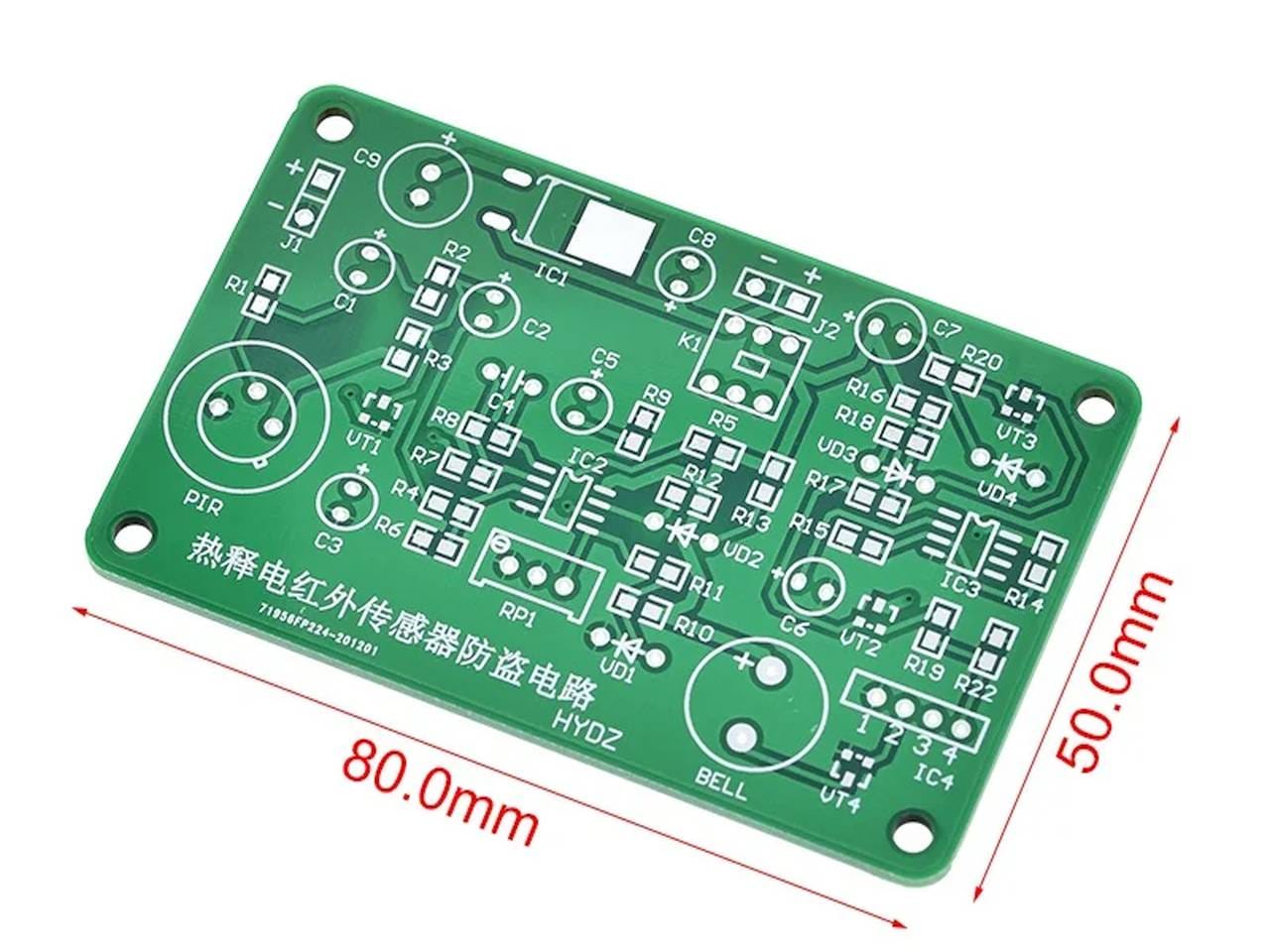

Ez a pyroelektromos PIR mozgásérzékelő riasztó elektronikai készlet kifejezetten tanulói és hobbi elektronikai projektekhez készült. A készlet célja, hogy bemutassa a mozgásérzékelés és a riasztóáramkörök működésének alapelveit, miközben valódi biztonságtechnikai funkciót is nyújt. A PIR (Passive InfraRed) érzékelő az emberi test által kibocsátott infravörös sugárzást érzékeli, a beépített erősítő és komparátor áramkör pedig vezérli a riasztó jelzését.
Részletes összeszerelési útmutatóval érkezik, a teljes működési kapcsolási rajz mellékelve. Az LM358 és LM393 IC‑k stabil működést biztosítanak alacsony zajszinttel.
A készülék alapját egy D203 típusú pyroelektromos PIR szenzor adja, mely a testhő sugárzását érzékeli.
  • A gyenge IR jelet a VT1 tranzisztor és az LM358 műveleti erősítő erősíti, majd a LM393 feszültségkomparátor hasonlítja össze a referenciafeszültséggel.
  • Amennyiben az érzékelt jel meghaladja a küszöbértéket, a vezérlő áramkör aktiválja a riasztó hangjelzést, amit egy piezo csipogó ad ki.
  • Beépített indítási késleltetés (~2 perc) biztosítja, hogy a rendszer bekapcsolás után legyen idő elhagyni a helyiséget, mielőtt a riasztás aktívvá válik.
  • Amikor a mozgás megszűnik, a riasztás késleltetve (kb. 30 másodperc múlva) áll le.
  • A potméterrel állítható az érzékenység és az érzékelési távolság.

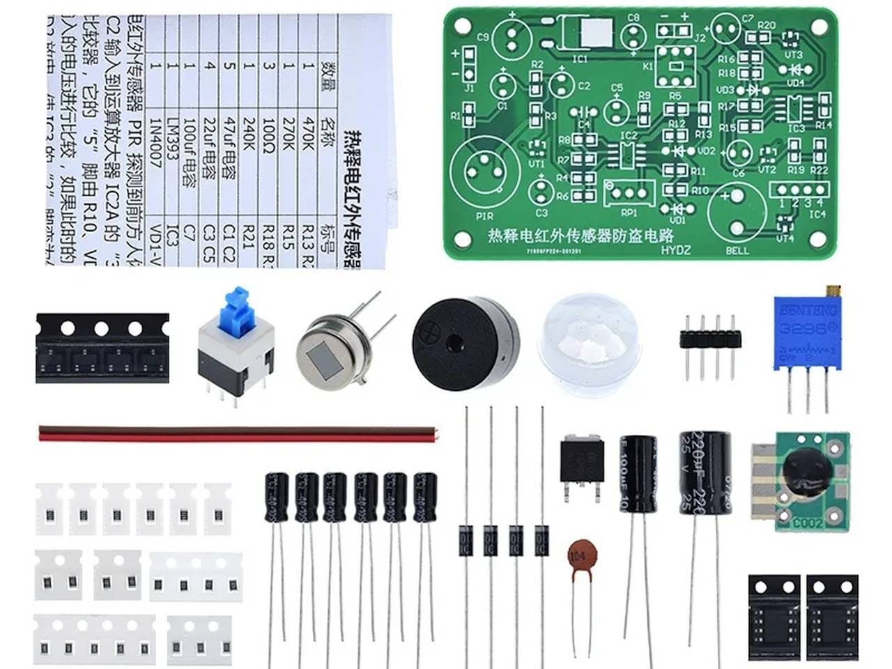

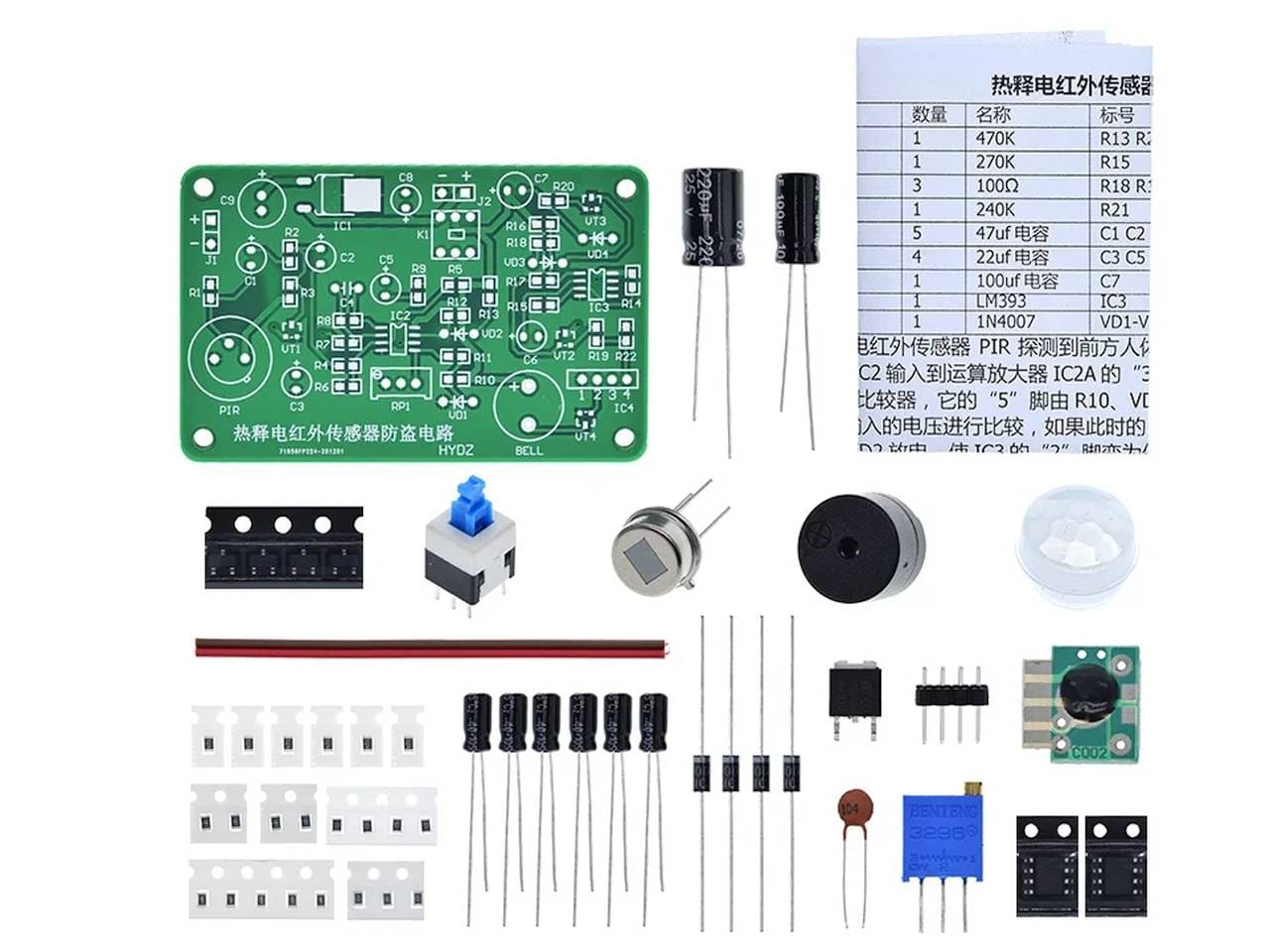

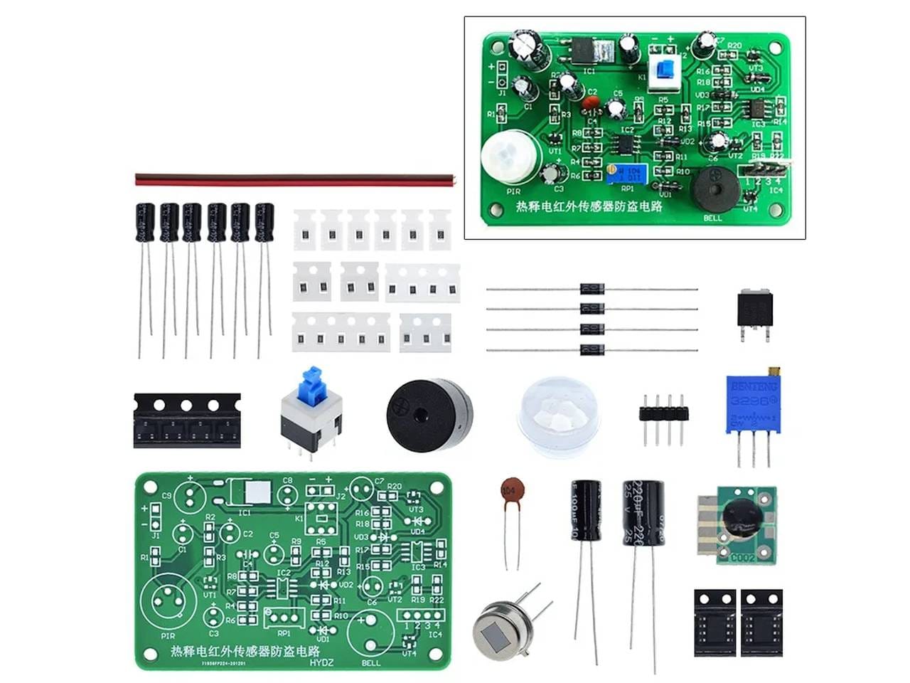

  • 1x komplett PIR szezorkészlet KIT
  • 1x leírás
