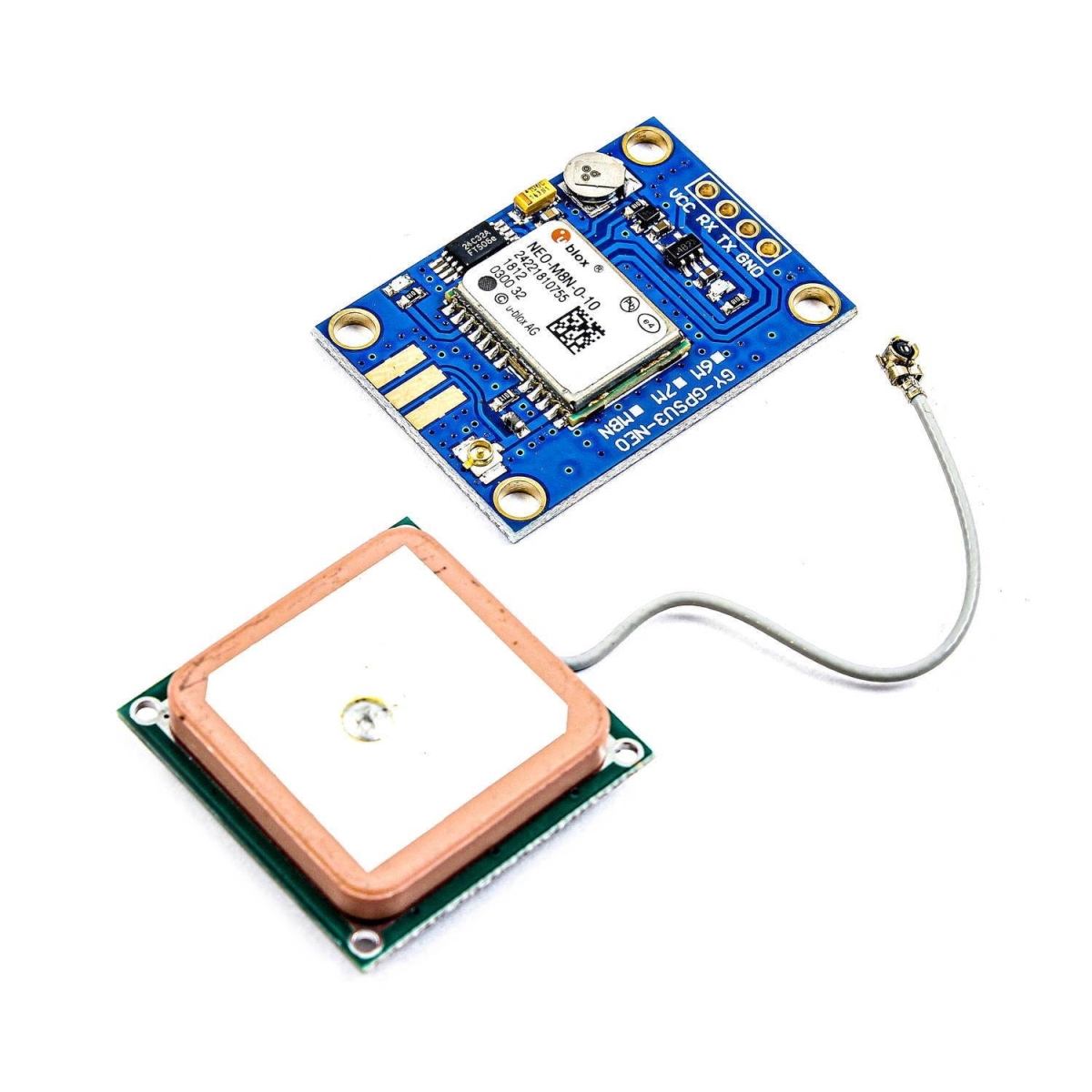

Ha egy projektnek tudnia kell, hol van, milyen gyorsan mozog, vagy mikor történt pontosan egy mérés, akkor előbb-utóbb képbe kerül a GPS.
A NEO-M8N GPS modul egy u-blox NEO-M8N vevőre épülő, UART kommunikációs GNSS modul, amely pozíció-, sebesség- és időadatokat ad mikrokontrolleres vagy egylapkás rendszereknek. Nem önálló navigációs készülék, nem USB-s GPS egér, hanem egy beépíthető modul, amely soros porton küldi az adatokat a vezérlőd felé.
Arduino, ESP32, ESP8266 vagy Raspberry Pi mellé akkor jó választás, ha kültéri helymeghatározást, nyomkövetést, adatnaplózást vagy pontos időalapot szeretnél adni a rendszerednek.
A modul UART-on kommunikál, alapértelmezés szerint 9600 bps sebességgel, de a termékoldal szerint 1200-115200 bps között konfigurálható. Tápellátása 3,3 V vagy 5 V lehet, áramfelvétele körülbelül 40 mA, a panelen pedig uFL csatlakozó található külső antenna használatához.

  • u-blox NEO-M8N vevőre épülő GNSS modul.
  • UART kommunikáció TX/RX vonalon.
  • 9600 bps alapértelmezett sebesség, konfigurálható soros kommunikációval.
  • 3,3 V és 5 V tápellátási környezethez használható.
  • uFL csatlakozó külső antenna illesztéséhez.
  • RTC elemmel támogatott működés.
  • GPS, GLONASS, Galileo, BeiDou és GNSS támogatás a termékoldal szerint.
  • TinyGPS, TinyGPS++, Adafruit_GPS könyvtárakkal feldolgozható Arduino környezetben.
  • 1 másodperces precíziós időalap időzítési feladatokhoz.
  • Kültéri adatgyűjtéshez, nyomkövetéshez és telemetria-prototípusokhoz praktikus.
